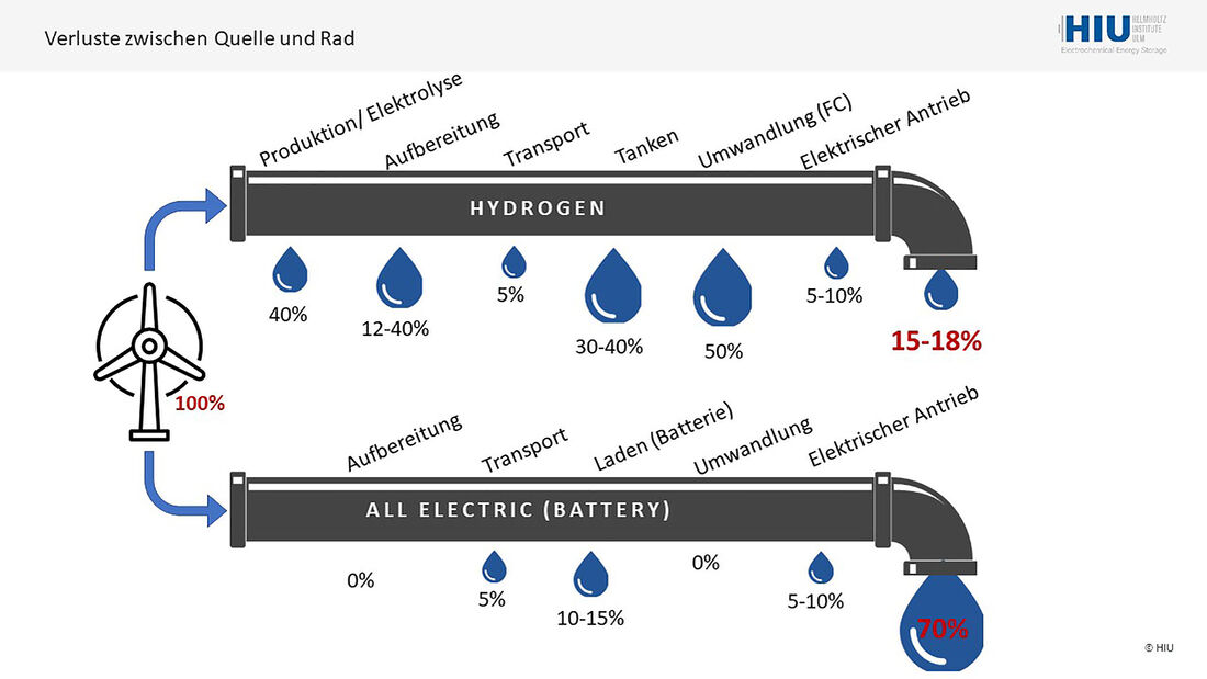

    *Energieaufwand Well to Wheel Treibstoff (unten im Artikel zu "Sprit braucht mehr Energie zur Herstellung als das E-Auto zum Fahren):
    Vergleich Brennstoffzelle, E-Fuels und E-Antrieb: Alles spricht fürs E-Auto
    Maximilian Fichtner ist Chemiker und hat sich lange mit Energie und Wasserstoff beschäftigt. Jetzt ist er einer der bekanntesten Batterieforscher Deutschlands.…
    www.auto-motor-und-sport.de
