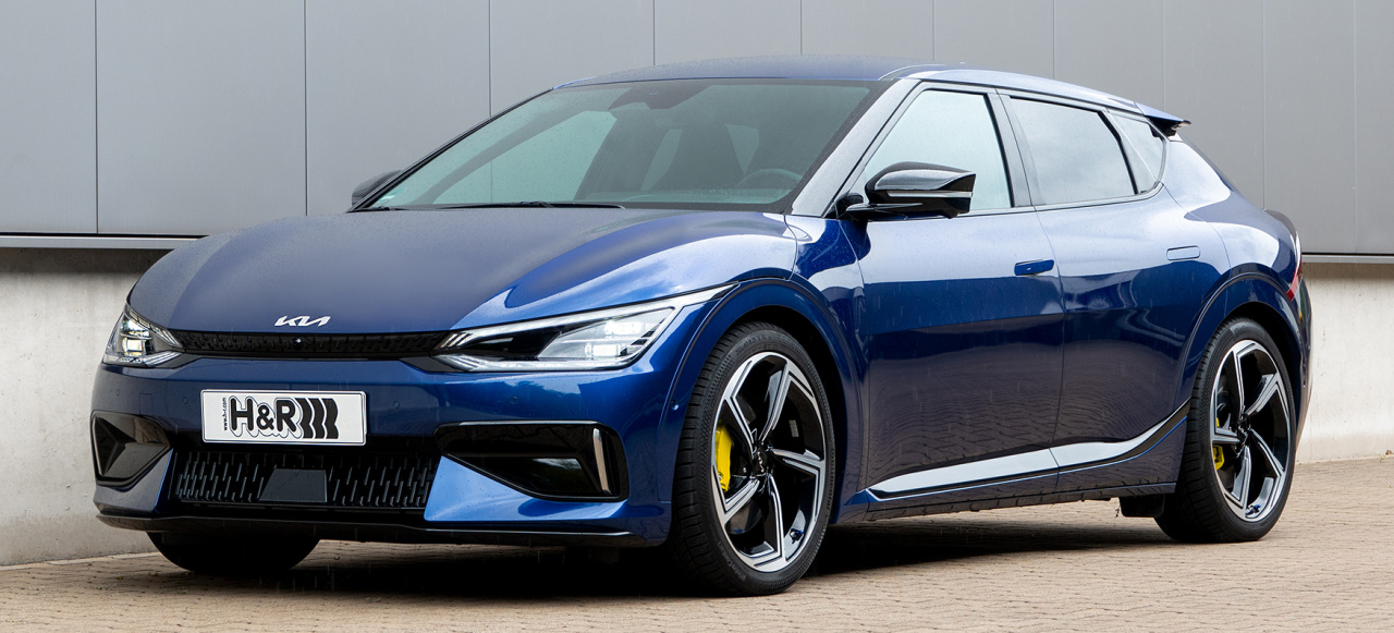

H&R Federn für den KIA EV6 GT
  • So wie das aussieht steht er gut da, aber ich hab Bauchschmerzen bei H&R!
    Wieso?
    Fahre mit den Federn schon knapp 15tkm. Bisher nichts Negatives.

  • Das sieht wirklich mega aus GT_Thomas ! Schön dezent, aber dennoch sehr sportlich!
    Ich kann aber @ev6owner total verstehen und würde mir die gleichen Sorgen machen.
    Hat KIA da keine Probleme mit. Erlischt dadurch die 7 Jährige Garantie?
    Hast du Probleme über Bordsteine und Hubel zu kommen?
    Gerade im Hinblick auf die Batterie würde mir das große Sorgen machen. Ich meine das in einem Video mal gesagt wurde, dass KIA den EV6 gerne tiefer gelegt hätte, aber es so nun optimal ist für die Batterie...
