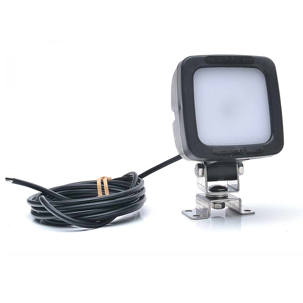

    Ohne länger darüber nachgedacht zu haben, wäre mein Ansatz wohl per Stecker an die AHK oder eben, wenn ohne AHK, an den serienmäßigen Rückfahrscheinwerfer.
    Achtung, es gibt da Vorgaben sowohl bezüglich Einpauposition, Kennzeichnung des SW und natürlich auch der Helligkeit:
    ECE-R23 - Rückfahrscheinwerfer
    Technische Bedingungen für Rückfahr- und Manövrierscheinwerfer an PKWs, LKWs, Anhänger und landwirtschafliche Zugmaschinen.
    www.led-martin.de
    LED-Rückfahrscheinwerfer NEON - 12/24V - 1008lm
    LED-MARTIN bietet Ihnen mit der neuen Rückfahrscheinwerfer-Serie, sorgfältig ausgewählte Produkte aus europäischer Produktion, zuverlässige Technik und alle…
    www.led-martin.de
    Das als wertungsfreies Beispiel mal verlinkt.
