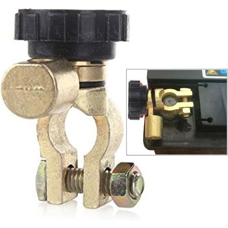

  • Na dann habe ich ja den Batterietrennschalter nicht umsonst eingebaut ^^

  • Was soll der dagegen haben, der wird auf den Minuspol geschraubt und die Masseleitung daran angeschlossen. geht halt schneller als mit dem 10 Schlüssel immer den Stecker zu lösen :)
  • Gibt es in diversen Varianten, nutzten viele die Saisonal ihr Autowechseln um zu verhindern dass die 12V Batterie sich entlädt.
    z.B.
    Batterieschalter Batteriehauptschalter Batterietrennschalter Batterieklemme Batterieadapter Trennschalter Hauptnetzschalter 12V 24V 360 Grad drehbar (schwarz) 2 Stück
    Auf Lager: Batterieschalter Batteriehauptschalter Batterietrennschalter Batterieklemme Batterieadapter Trennschalter Hauptnetzschalter 12V 24V 360 Grad drehbar…
    www.manomano.de
    Kannst du uns bitte ein Bild des montierten Trennschalters posten? Das hört sich interessant an... :)
