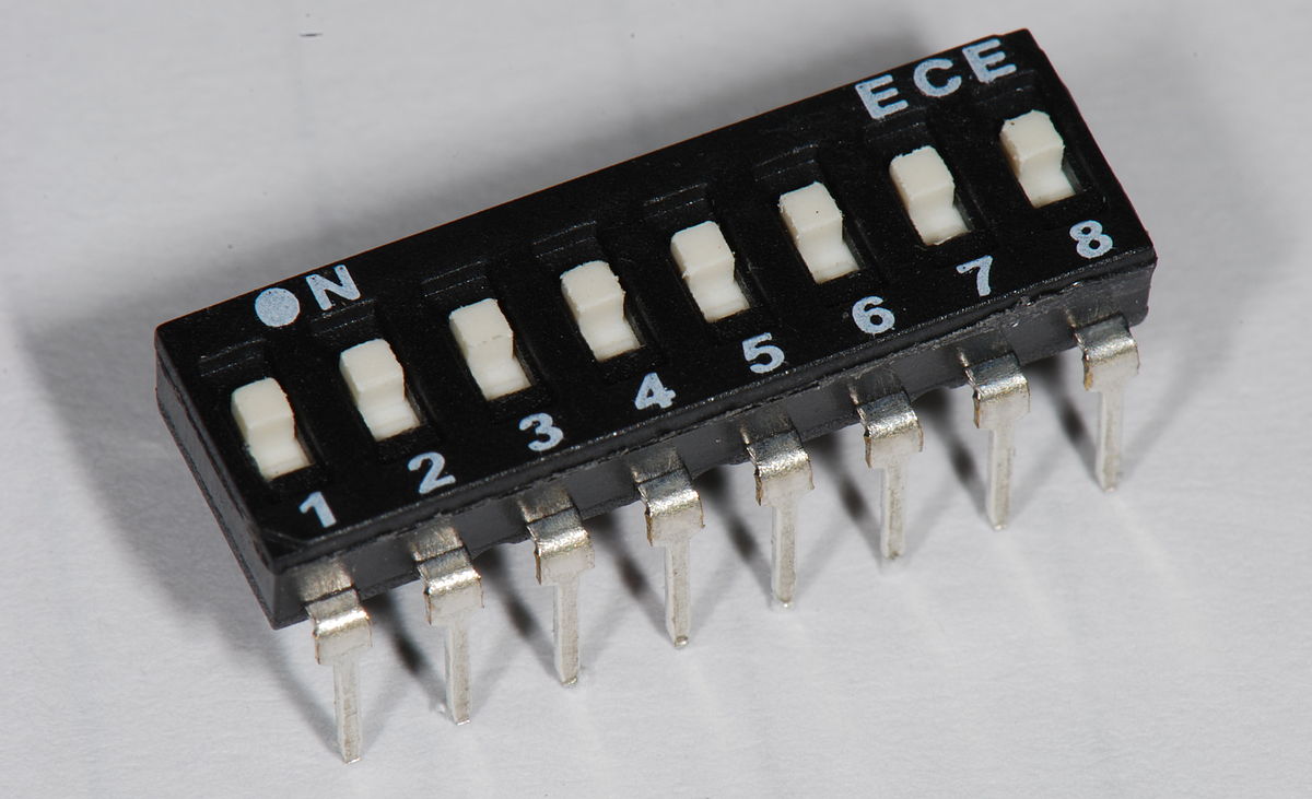

    Die Ladeleistung der Ladestation muss auf die vorgelagerte Installation und Absicherung abgestimmt sein, um Systemüberlastungen und fliegende Sicherungen auszuschließen. Im Gegensatz zu anderen Herstellern können Sie bei KEBA Ladestation die Ladeleistung ganz einfach über DIP-Switches zwischen 2,3 und 22 kW einstellen."
    DIP-Switches:
    DIP switch - Wikipedia
    en.wikipedia.org
    Also, so adhoc lässt sich das während des Ladevorgangs wohl nicht umstellen.
