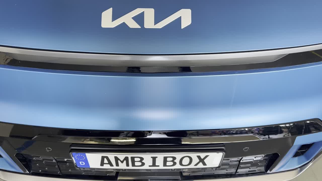

    Mit entsprechender DC CCS Wallbox funktioniert es schon, selbst bei Autos die das offiziell nicht unterstützen. Einfach den Ladestrom das Vorzeichen umdrehen. Stichwort Ambibox
    Manfred Przybilla on LinkedIn: #ambibox #ambicharge #kia #hyundai #honda #nissan #vw #skoda #seat #tesla… | 18 comments
    V2H Use Case with Kia EV9 &amp; ambiCHARGE &amp; HEMS As announced, a video of the KIA EV9 together with our bidirectional DC Charger and the HEMS from…
    www.linkedin.com
    edit: ThHuEV6 mit dem redudant switch wäre ich auch vorsichtig. Der EV6 baut ein Inselnetz. Da passiert keine Phasen-Synchronisation...
