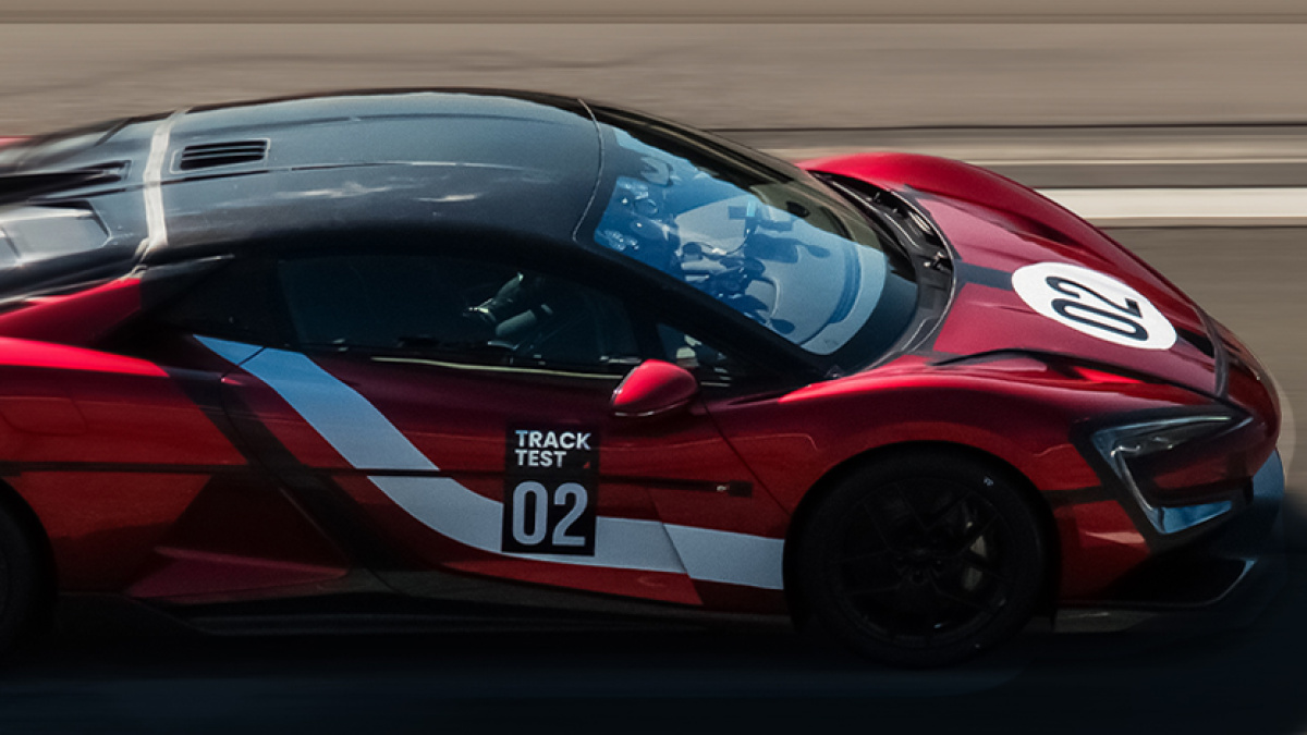

    Nach meiner überschlägigen Berechnung braucht der Wagen (angenommen Cw von 0,24 und A von 2,29 m2) bei Tempo 496 km/h ca. 864 kW für den Luftwiederstand. Lass es mal 900 kW für alle Widerstände sein.
    Dann wäre die Reichweite ca. 55 km.

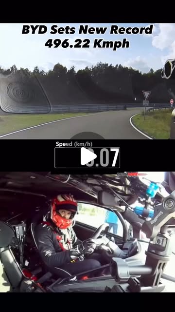

  • Das Ziel waren besagte 300 Meilen pro Stunde, und dieses Ziel wurde um knapp 10 Meilen pro Stunden übertroffen.
    In einem Video des Innenraums kann man sehen wie der Fahrer sich freut das Ziel erreicht zu haben, und das er bei über 300Km/h freihändig fährt vor lauter Freude. ;)
    Egal, beeindruckend ist es auf jeden Fall, nur am Design sollten sie noch ein wenig "feilen".

  • Hab mal bei https://automobil-guru.de/cw-werte-tabelle-stirnflaeche/ nachgeschaut (allerdings ohne einschätzen zu können, wie zuverlässig die Daten sind) und die Daten von Andrei ergänzt:
    ModellBaujahrcw-WertStirnfläche ALuftwiderstand cw*A
    Chiron (Topspeed Setup)20180,362,050,738
    BYD Yangwang U9 Xtreme2025?0,242,240,5496
    Wenn die Zahlen stimmen, hat der Chiron einen 0,738/0,5496=1,34 mal so hohen Luftwiderstand wie der Yangwang U9 Extreme.
    Das erklärt sehr deutlich, warum für die gleiche Höchstgeschwindigkeit recht unterschiedliche Leisungen fällig waren.
