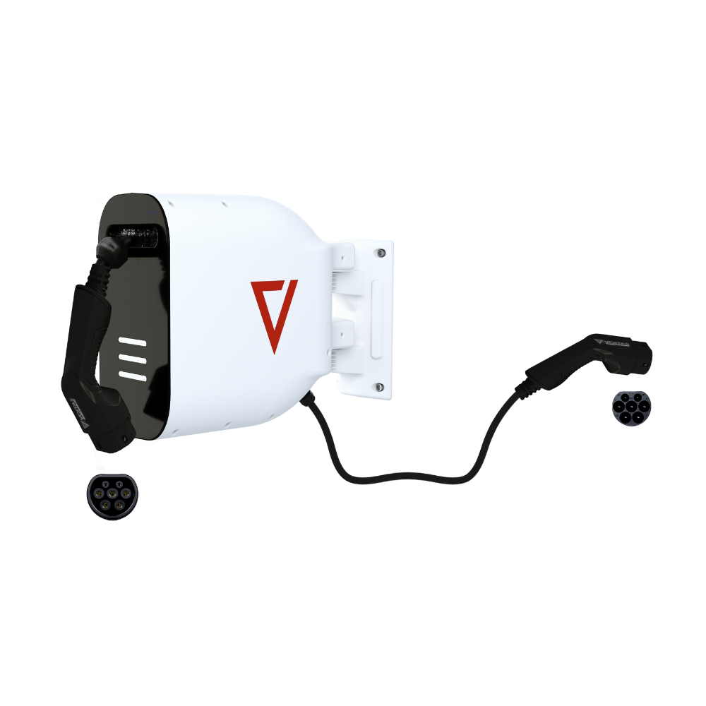

  • Was ist denn mit Voitas? gibt es auch mit 8m.
    VOITAS X11 - Kabelmanagementsystem für vorhandene Wallbox - Typ 2 (männlich)
    Lieferzeit: 4 Wochen Du hast bereits eine Wallbox installiert, aber das Ladekabel reicht nicht aus? Mit der VOITAS X11 kannst du ganz einfach deine bestehende…
    voitas-innovations.com
    Und da an beiden enden mit Steckern, darfst du das vermutlich sogar selbst anschrauben.
