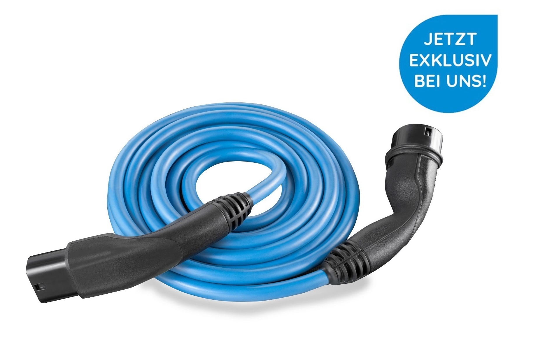

  • Von Lapp gibt es ein selbstaufrollendes Ladekabel. Das werde ich mir holen.
    Soweit ich weiß, ist das ein 5m, 11 kW Kabel. Gibt es das länger und 22 kW? Habe es nicht gefunden…
    Weil dann geht… das EV Ladekabel (7m; 22 kW + Tasche… für 195€), wieder zurück zum Versanddienstleister.
    KIA EV6 GT-Line Premium, Long Range, AWD, WP, AHK (geplant), Snow White Pearl
  • Hallo onkelhonk,
    ohne das Produkt zu kennen, würde ich solche Kabel ablehnen. In den Kabeln ist, ähnlich einem Spiralkabel, ein Stahlseil mitverarbeitet. Ich befürchte daher, dass der Durchmesser dieser Spirale sehr hoch ist und daher eine immense Stolpergefahr birgt, und das ist sicher nicht im Geiste des Erfinders. Es gibt leider auch Ladesäulen, die nicht am Fahrbahnrand ausgestellt sind, sondern "auf der anderen Seite des Gehweges" stehen. Und wenn dann so ein Kabel den Gehweg kreuzen muss. ist das für einen Kinderwagen/Rollstuhl unmöglich. Daher ist mir persönlich ein flach aufliegendes Kabel wesentlich sympathischer.
