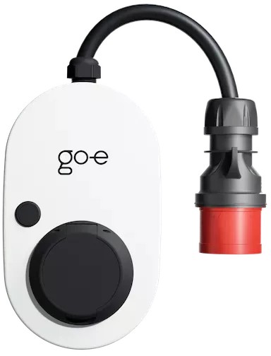

  • go-e charger gemini flex - ähnlicher Preis (ca. 450€) und wirklich genial...
    Stimme Junias zu, gerade einen in Betrieb genommen. Und man kann Wallboxseitig das Typ2 Kabel dauerhaft verriegeln, dann wird es auch nicht geklaut. Des weiteren gibt es auch eine "demontage-sicherung".
    go-e Charger Gemini flex

  • go-e hab' ich auch = super 👍👍
  • Habe ich auch, aber denke daran, dass du dann noch ein Ladekabel brauchst. Zumindest dann wenn du deins immer im Auto hast. Diesen Charger kannst du auch mit dem selbst vom e-Go ausgesendeten wifi Netz mit der App nutzen, falls die schwache Empfangsleisung des e-Go dein heimische wifi nicht erreicht.
    Die Box ist super und alle Ladegeschwindigkeiten können eingestellt werden. 1 und 3 phasig.
