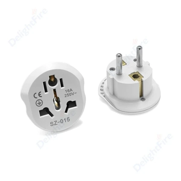

    Ich habe damals den Notladeziegel von KIA mitbekommen, allerdings mit SchweizerT13(CH) Stecker. Was ich nun suche, ist ein Adapter auf Schuko, da ich ab und zu es hätte doch sinnvoll nutzen können ausserhalb der CH. Aber ein extra Juice Booster oder dergleichen kaufen, ist mir zu teuer für die paar Einsätze.
    Kennt hier jemand eine bestellbare Lösung?
    Sowas hier nur in anders rum suche ich.

  • Um das nochmal eben klarmachen zu können. Ich will natürlich nicht so einen Adapter nutzen der auch für Toaster oder andere Kleingeräte genutzt werden kann. Die schmelzen nur weg.
    Ich habe schon Adapter speziell dafür gesehen aber nur in die falsche Richtung. Daher die Frage.
    Dann wäre es vielleicht gut gewesen, den Adapter zu zeigen/verlinken und zu fragen, den hätte ich gerne in umgekehrt. Dann wäre ich mit einem normalen Adapter der vermutlich 10A und 2300kw ab kann nicht gekommen.
    Ich würde mir ein Adapterkabel bauen (lassen), ein Ende Schukostecker, anderes Ende T13 Kupplung 16 A, ist aber nicht so leicht zu erhalten. Achte, dass alle Teile 16 A können. Zwischenadapter bedeuten immer Zusatzgewicht an der Steckdose, das wollen die Schleifkontakte nicht so.

  • Blöde Frage: (CH) T13 Stecker vergossen oder verschraubt?
    Wenn geschraubt, kannst du einfach auf Eurostecker umbauen.
    Eurostecker, weil auch kein Schutzleiter.
    Schuko nicht zu empfehlen, weil andere Anwender dann annehmen würden, dass das Gerät am Schutzleiter angeschlossen ist.
    Abschneiden und umbauen kannst du natürlich auch, wenn vergossen - aber dann natürlich der Schutzklasse entsprechend gegen Feuchtigkeit schützen.
    EDIT: Quatsch, T13 hat ja auch Schutzleiter.
    Also auf Schukostecker umbauen.
