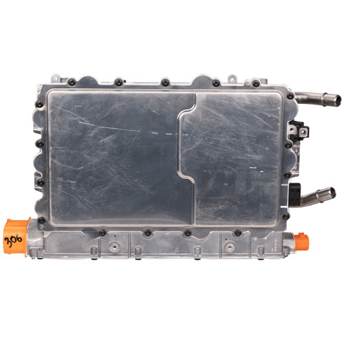

  • Ich möchte nochmal auf die Grafik mit den US-ICCU-Ausfällen zurückkommen: ich glaube auch eine Saisonalität zu erkennen.
    Was mich jedoch sehr beunruhigt ist, dass die Ausfallhäufigkeit für Modelljahr 2025 in Dez2025 und Jan2026 am höchsten von allen Modelljahren ist. Das kann mehrere Ursachen haben, zeigt jedoch, dass Hyundai/Kia nichts geschafft hat, um die ICCU-Stabilität zu erbessern. Und die Hoffnung Einiger, dass sich das ICCU-Problem mit dem Facelift gelöst haben könnte, wird sicher nicht erfüllt.
    Mein EV6 (FL, MY 2025) hat gerade bei 6557km eine neue ICCU bekommen. Die Werkstatt gibt keine Dokumentaion heraus, welche Version jetzt verbaut wurde; einziges Statement ist: wurde erneuert, Fahrzeug läuft.

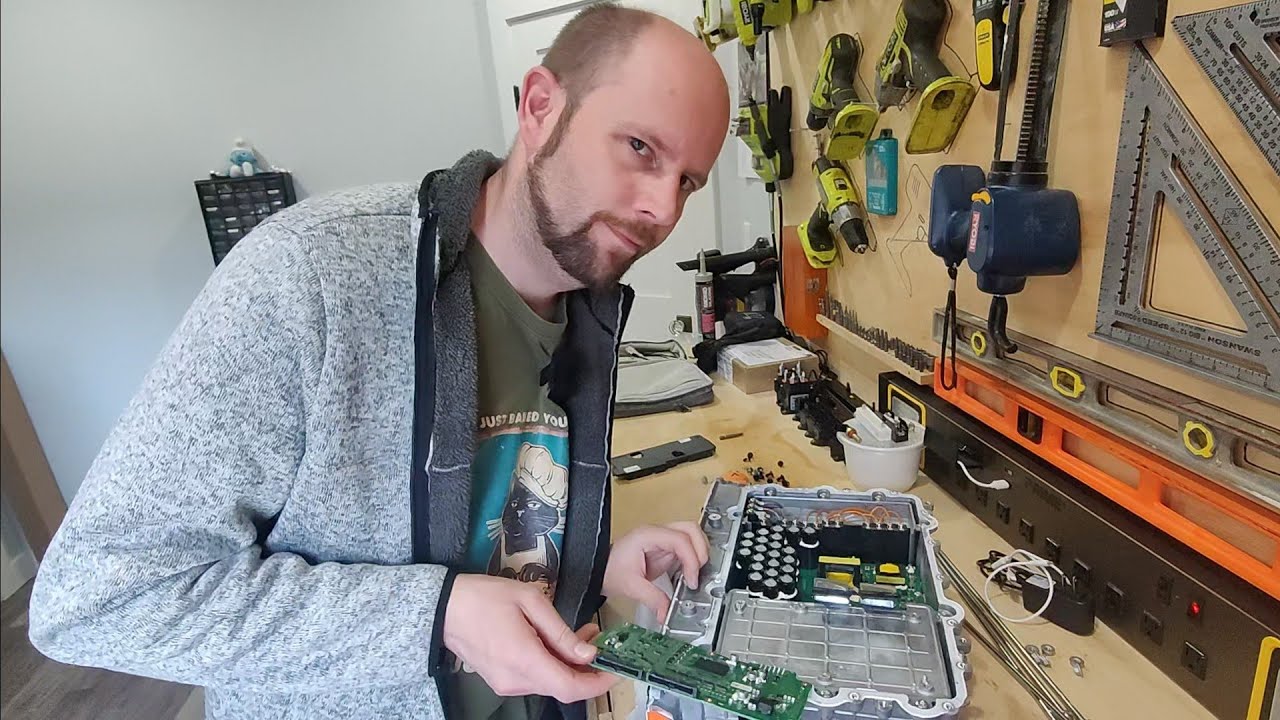

  • 2022 - 2024 Kia EV6 ICCU Module Repair
    We repair 2022 - 2024 Kia EV6 ICCUs experiencing charging errors, inconsistent charging, loss of electrical features, and more.
    circuitboardmedics.com
    In den USA scheint es schon ein Unternehmen zu geben, das ICCUs repariert.
    Gibt es vielleicht bei uns auch bald...!
    Könnte sich lohnen wenn die ersten aus der Garantie raus sind!
