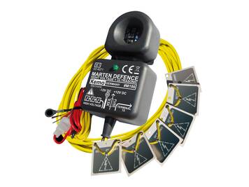

  • Ich habe mir direkt vor Übernahme einen Schutz installieren lassen, da mein Fahrzeug "offen" im Hof steht und hier öfters Marder unterwegs sind.
    Ich habe ein Modell, bei dem Metallplatten im "Motorraum" (wie heißt das jetzt eigentlich? :D) verbaut werden, die von der 12V Batterie unter Strom gesetzt werden. Das Modell ist lautlos. Der Schutz in meinem alten Fahrzeug hat zusätzlich alle paar Sekunden gepiepst; vmtl in einer für den Marder unangenehmen Frequenz. Entweder mein jetziger Schutz piepst gar nicht oder für den Mensch nicht hörbar.
    Bis auf ein paar Kabel ist das System auch unsichtbar verbaut, sodass man (der Mensch) nicht ausversehen an die Elektroplatten kommt.
    Bin sehr zufrieden, bisher kein Marder drin gewesen.
    Preis inkl. Einbau 220€.

  • Nachdem ich für die vom Marder zerfressene Autohauben-Dämmmatte 500 € gelöhnt habe, habe ich alles mögliche ausprobiert, war aber mit einer Ausnahme alles ein Reinfall. Ich habe in meinen letzten 2 Fahrzeugen diese Marderabwehr drin, die wirklich hilft, und die kommt auch wieder in meinen EV6: (Darf ich einen Link einfügen???)
    Marder-Abwehr für Kraftfahrzeuge 12V/DC
    Verjagt Marder durch elektrisch auf ca. 200 - 300 Volt/DC aufgeladene Hochspannungsplättchen ...
    www.westfalia.de
    Ich wohne ländlich, und rundum haben alle Nachbarn immer wieder Marderschäden am Auto. Bei mir ist nix. Die rund 50 € lohnen sich.

  • Klingt interessant. Bin gespannt welches System es wird und auf den Einbaubericht. GPS vom Auto oder Katzentracker? Was ist wenn durch Fehlfunktion (der Bastellösung?) das Auto abbrennt und die Versicherung nicht zahlen will?
    Mein Händler hat einen Papaufsteller in der Lobby stehen, mit Werbung für das M4700B-Set ~400€ inkl. Einbau.
    Beim M4700B könnte man seriell zum Motorhaubenschalter ein eigenes Relay/Smartsteuermodul zwischen hängen und das System (un)scharf zu schalten. Könnte aber wetten in den Garantiebedingungen steht, dass man das System nicht verändern darf.
    Wenn das System wärend der Fahrt abschalten würde,wäre mich auch ganz recht um Strom zu sparen.
    Als ich zum Bremssättel lackeren die Räder ab hatte, konnte ich gut einen Teil des RWDs sehen. OT:
    Eine Katze (außer vielleicht Garfield) kann locker über den hinteren Radkasten einsteigen und sich am/n E-Motor bzw. Getriebe kuscheln.
    Also wenn Marderschutz, müsste man hinten auch was machen. Für M4700B gibt's auch noch ein Erweiterungs-Kit(4 Kitzelbürsten für ~60€). Das Marderset-HV-Kabel ist nur 4m lang. Würde sagen, das reicht nicht um das vernünftig zu verlegen für den Zusatzschutz hinten. Zu klären wäre auch noch, wo legt man es nach hinten damit es nicht kaput scheuert und ggf. Leckspannung auf den Akku jagen kann.?

    bei meinem Kia AH wurd ein K&K Gerät eingenaut. Hier die Herstellerangaben:
    "M9300 Das autarke Hochspannungsabwehrgerät M9300 ist nicht auf das Bordnetz als Energiequelle angewiesen. Die AA-Batterien ermöglichen somit eine unabhängige Schutzwirkung, welche die Autobatterie nicht belastet. Zudem bieten die Multikontakt-Hochspannungsbürsten effektivsten Schutz, da das dichte Fell des bissigen Angreifers an jeder Stelle durchdrungen werden kann. Bevor die Batterien im Gerät leer sind, weist eine Low-Battery-Anzeige frühzeitig mit einer blinkenden LED darauf hin."
