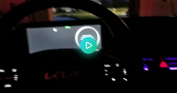

  • Hi,
    hab das selbe Problem seit heute Mittag auch.
    Kia EV6, kein GTI. Gekauft vor ca. 1 Jahr, inzwischen 15K KM runter.
    Garagenwagen.
    Heute MIttag geht meine Frau Auto waschen (Handwäsche / Strahler), kommt wieder, stellt das Auto gegen 16 Uhr ab.
    16:45 Uhr möchte ich losfahren, dabei dann das:
    Imgur
    imgur.com
    Immer wieder Warnung, dass die 12V Batterie leer sei, starten oder einen Gang einlegen geht nicht, abschließen auch nicht mehr.
    Ich also eben los zum Autofachgeschäft und ein Ladegerät geholt, grade angeschlossen. Batterlie läd nicht ordentlich, springt zwischen 5V und 6V wild hin und her statt mit 10/11/12V zu laden.
    Kann heute eh nix mehr machen, daher bleibt das Gerät über Nacht dran und wir schauen mal morgen, sieht mir aber so aus als würde ich erstmal den Kia Händler meines Vertrauens morgen anrufen müssen zum abschleppen =(
