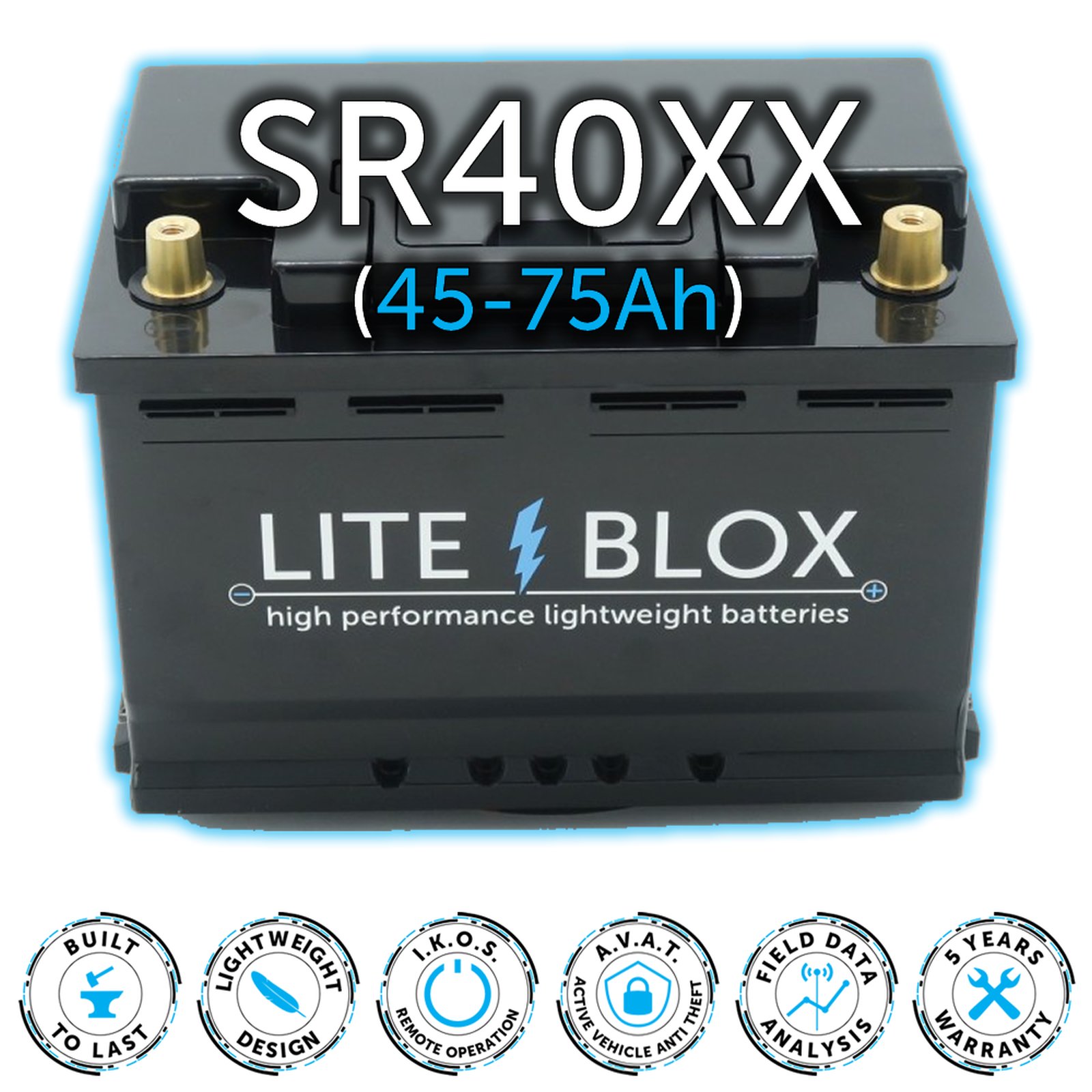

  • Man könnte meinen da hätte sich noch NIE ein Ingenieur Gedanken drüber gemacht.
    SR40XX – intelligente LiFePO4 Starterbatterie (Classic-Car, Youngtimer, Oldtimer, Tracktool…) | LITE BLOX batteries
    Unsere federleichte LITE↯BLOX "SMART" Serie verfügt über einen innovativen Fahrzeug-Diebstahlschutz via Smartphone App und ersetzt die gängige KFZ Autobatterie…
    liteblox.de
    Zitat
    Innovative Leistungselektronik (BMS) mit aktivem Schutz vor Missbrauch & Überlastung
    (Über- / Unterspannung, Über- / Unterstrom, Über- / Untertemperatur & Kurzschluss)
    https://liteblox.de/sr40xx-lifepo4-car-battery/
    Letztendlich wird irgendein Controller dann sagen: Nah, hast du Lack gesoffen? Hast du den Preis gesehen? Selbst wenn wir damit unsere ganze Flotte ausstatten - Alter, der Preis... Hau die normale 12V rein... 😂
  • Das Teil ist aber auch maßlos überteuert und für eine andere Zielgruppe. Für sowas wie den EV6 reichte eine ganz normale 40AH-Batterie mit BMS. Gibt es für ein Drittel des Preises, Tendenz fallend.
