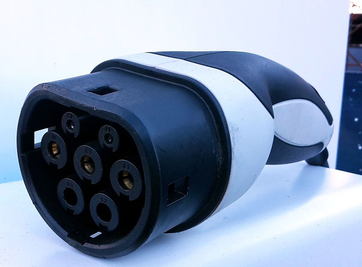

    Aus dem Link von G.P. ( danke dafür ) geht ja eine unterschiedliche Pinbelegung bei unterschiedlichen Kapazitäten hervor.
    Hilft mir aber auch nicht wirklich weiter, denn dazu müsste man alles "live" messen. Das überlasse ich dann lieber (inklusive Reparatur) der Werkstatt in Deutschland.

    Auf dem Link von G.P. geht aber auch eine unterschiedliche Belegung der Stecker-Pins hervor.
    Könnte also durchaus sein, das an einem 43 kw Kabel die 11kw über andere Pins ins Auto gelangen.
    Meine Theorie: ist Herr Phase separat gesichert und bei einer Phase die Sicherung defekt..... Geht das eine Kabel (43kw) , aber das andere (11kw) vielleicht nicht.

  • Nein kann nicht sein, da sind 3 Phasen und 2 Kommunikationspins ist ja kein DC wo + und - vertauscht werden können. Sollten die Kommunikationspins vertauscht sein würde auch das fest angeschlagene Kabel nicht funktionieren.
