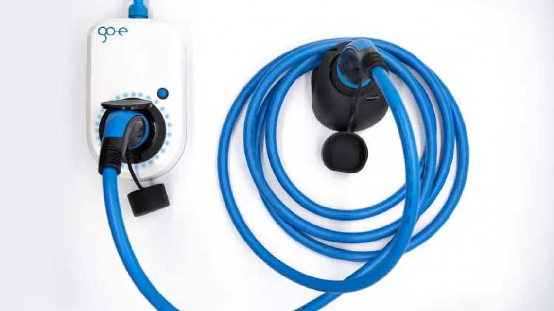

    Hab meine Garage mit nem Indoor DLAN-Stecker und dann die go E mit dessen WLAN verbunden. Funktioniert erstaunlicherweise top :D
