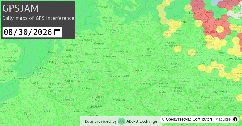

  • Ich habe es in letzter Zeit gelegentlich, dass ich auf einmal die Information erhalte, ich würde entgegengesetzt der Fahrbahnrichtung fahren, oder in der Navigation wird die Neuberechnung durchgeführt, da ich mich an anderer Position befinden würde. Ja, das hatte ich öfter - und ich hatte es anfangs mit der GPS-Manipulation aus dem Osten in Verbindung gebracht. Wir fahren eben einfach eine Diva - die ist etwas empfindlicher ;)
