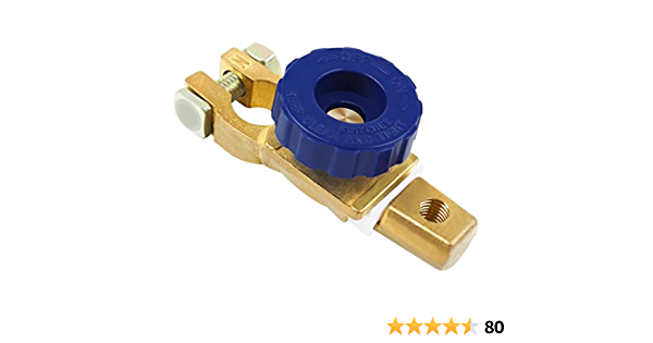

    Vielleicht solltest Du doch mal über einen Batterietrennschalter nachdenken. Ich hatte letzte Woche auch das erste Mal einen Zombie, Frunkhaube auf einmal am Rad vom Trennschalter gedreht alles wieder zu gemacht, hat keine 15 Sek. gedauert und alles lief wieder. Evtl. hatte sich nur ein Steuergerät bei Dir verschluckt 🤔🙂

    Hier gibt es z.B. ist eine Variante davon
    Batterietrennschalter Batterie trennschalter 12V/24V Batteriehaupts...

  • Die Idee finde ich gut, auch deshalb, weil damit die Marderabwehranlage für z.B. Arbeiten im "Motorraum" ausgeschaltet werden könnte. Ist denn an der Batterie genug Platz?

  • An der Batterie ja, aber bei kaltem Wetter will ich das nicht machen, das Massekabel ist doch recht kurz.
  • Gute Idee mit den Trennschalter.
