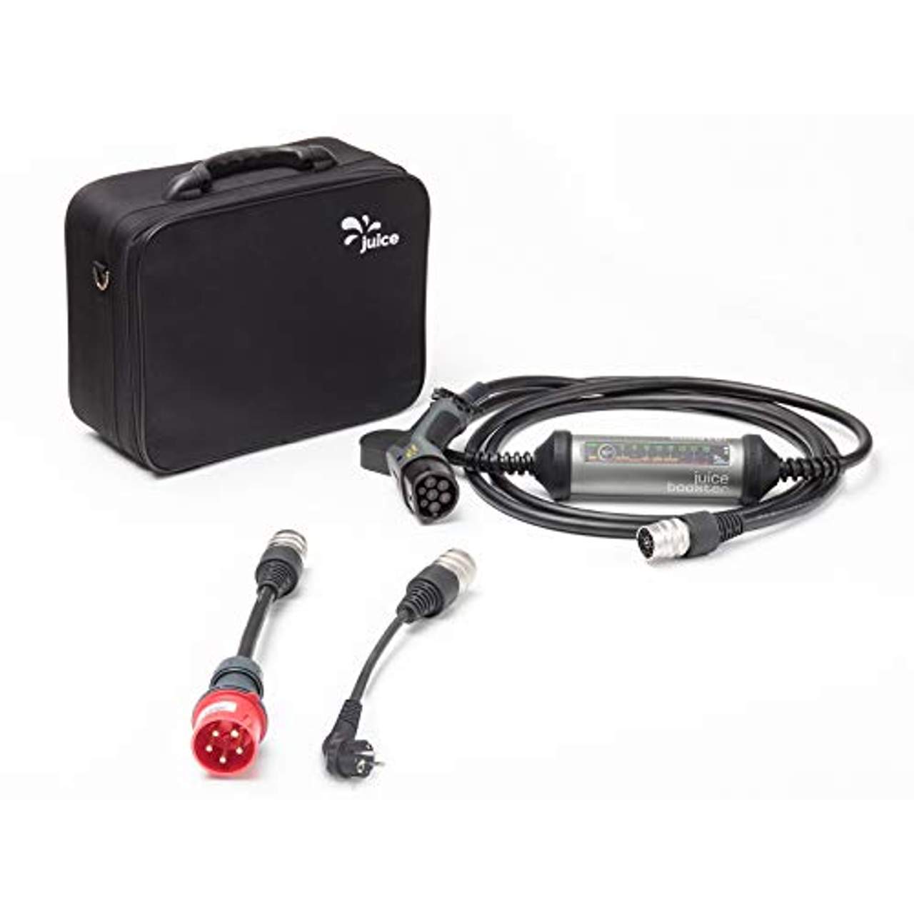

  • Ich habe mir die Kombination aus Juice Charger easy (so eine Art Wallbox) und den Juice Booster 2 (mobiler Teil) gekauft. Die Wahl fiel auf die Kombi, weil bei meinem Vater (600 km, entfernt von mir) noch Elektroautowüste ist. Außerdem kann ich an jeder Kraftsteckdose in Deutschland bis 22 kw laden und alles in einer Tasche.
    Die Förderung für diese Kombination habe ich nach fester Montage (also nur den Charger easy) durch eine Fachfirma in der Garage vollständig erhalten. Ich habe mehrere Steckervarianten erworben, viel im Ausland unterwegs, so das die Kombi schon recht teuer war, aber auch auf einem italienischen Campingplatz lädt er dann hoffentlich mit wenigsten 11 kw.😎
    Den festverbauten Teil bekommt man für rund 200 €, mit Boosterhalterung und den Booster 2, im Einstieg für 950€.
