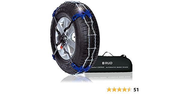

  • Also ich habe mir im letzten Jahr auch Schneeketten gekauft genau für die 235 auf Originalfelge. Habe ich zwar nicht gebraucht, aber getestet habe ich sie….
    RUD Schneeketten RUDcomfort CENTRAX V, Gr. S897, 1 Paar [Art. 4717310]
    amzn.eu
    Aber ob die etwas für einen Tiroler sind?
    Für mich Flachlandtiroler zum Skiurlaub wohl eher.
