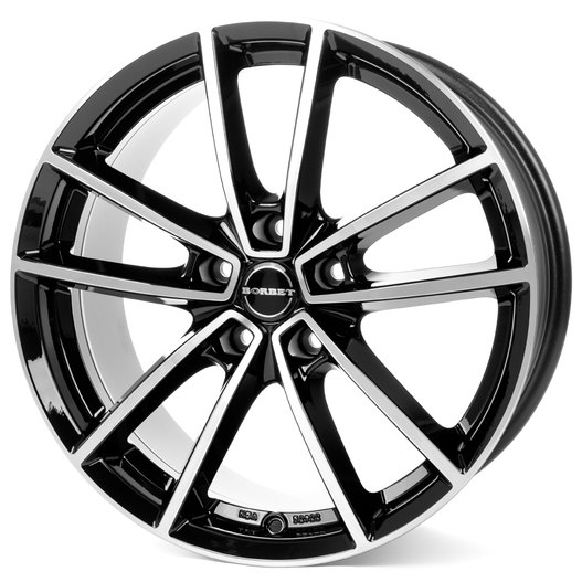

  • Auf der Suche nach passenden Felgen für den Sommer bin ich jetzt auch bei der Borbet W black polished glossy 19" gelandet. Die ist ja hier so quasi die Forums-Felge. :D
    Dazu eine grundsätzliche Frage: Passen zur Borbet W die original Radmuttern oder braucht man da andere (Kegel- / Kugelbund)?
    EV6 GT-Line in Runway Rot Metallic 1:38 :D
  • Beim GT sind andere Muttern dabei - ich gehe davon aus, dass sich das Befestigungssystem innerhalb der EV6 Reihe nicht unterscheidet.
    Demnach: ja, andere Muttern welche aber beiliegen, ebenso wie Zentrierringe.
  • Dazu eine grundsätzliche Frage: Passen zur Borbet W die original Radmuttern oder braucht man da andere (Kegel- / Kugelbund)?
    Je nach dem wo Du bestellst...bei reifen.com sind zB. für Borbet-Felgen immer ein Satz passender Radbolzen/-muttern dabei, sind aber auch Kegelbund. Nur die Schlüsselweite ist kleiner, wenn ich es richtig im Kopf habe.

  • Danke für die Info!
    Wenn das beides Kegelbund sind, dann sollte man doch auch eine Mutter für beide Felgen nehmen können, also entweder die 19er oder die 21er, so daß man beim Wechsel von Sommer auf Winterräder nicht ständig zwischen zwei verschiedenen Mutern wechseln muß.
    Oder spricht da technisch irgendwas dagegen?
  • Wenn der Kegelwinkel und die Kegellänge gleich ist, sollte das gehen. Es könnte aber sein, dass der äußere Lochdurchmesser für die 21er Nuss zu klein ist, bzw. dass diese dort schleift und den Lack zerkratzt.
