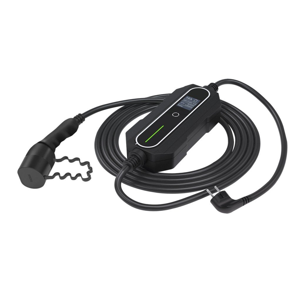

    Hat es mit dieser Art Ladegeräten bei euch schon Probleme zwecks Dauerbelastung der Schukosteckdosen gegeben?

    Nein, wenn man danach googled ist keine Schukosteckdose dafür ausgelegt. Die sind zwar nominell für 16A ausgelegt, aber nur für die Dauer einer Stunde.... Danach kann es zu Hitzeschäden usw. führen. Und ich wäre wirklich sehr ungerne dafür verantwortlich. Bei den Ladeleistungen würde man die Geräte ja doch einigen Stunden im Dauerbetrieb laufen lassen. Daher meine Frage: Mit wie viel Ampere lasst ihr sie laufen. Bei den Geräten von 2m2go beipsielsweise kann man sie mit 6/8/10/13 oser 16A betreiben. Wahrscheinlich aus diesem Grund?

    Ich denke, die wenigsten Ladeziegel laden mit 16A.
    Kenne aber nicht alle Modelle und mit persönlich ist es auch egal, da ich sie nicht nutze.
    Wir hatten mal einen bei der Probefahrt mit dem Twingo und der hat dauerhaft mit 10A geladen.

    Sorry aber, die Frage ist im Grunde sinnlos weil der Knackpunkt dabei die eigene Hausinstallation und nicht das Ladekabel ist. ;)

    Ich kenne keinen Ladeziegel für/aus EU, der mit 3,6 kW an der Schukosteckdose lädt.
    Sie sind auf 2-2,2 kW begrenzt.
    Genau aus dem Grund, dass die Schukosteckdose 3,6 kW nur für eine kurze Zeit ertragen kann (steht auch in der Spezifikation für diese Steckdosen).

    Ich habe den von Lidl (ebenfalls einstellbar auf 16A/3,6kW):
    ULTIMATE SPEED® Mobile Ladestation »USML 3.7 B2«, für …
    ULTIMATE SPEED® Mobile Ladestation »USML 3.7 B2«, für Elektro- u. Hybridfahrzeuge
    www.lidl.de
    Um zur Frage zurück zu kommen: Wenn ich den Ladeziegel nutze, dann mit 10 oder 12A. Aus nun vielfach genannten Gründen.
