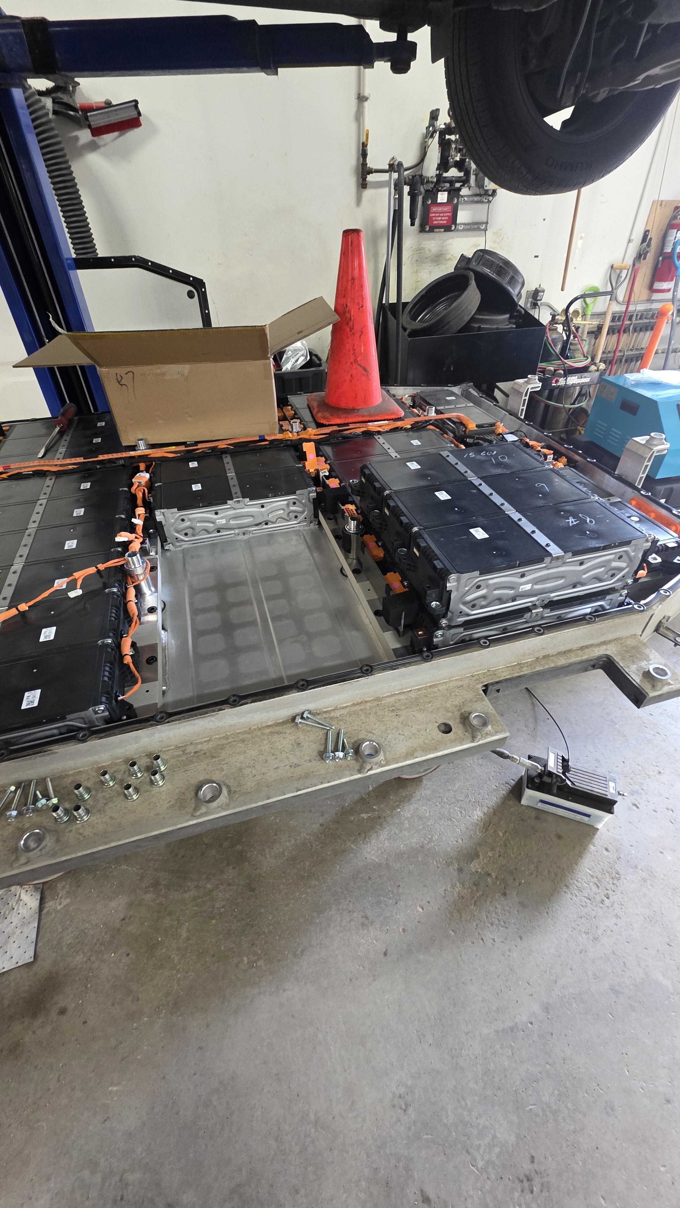

  • Das mit 1-2 Tagen kommt hin, wenn man den amerikanischen Mechanikern glaubt.
    Vorausgesetzt, das Modul, die Wärmeleitpaste und der Balancer sind da.
    EV6/EV9 Battery module replacement
