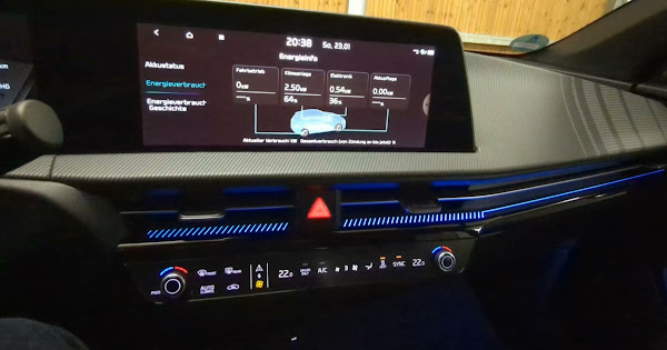

    Da hast Du die Rechnung leider ohne Kia gemacht :D da ich schon seit 2019 Kia BEV fahre kann ich Dir sagen, beim E-Niro ging das noch wenn da Heat eingeschaltet wurde sollte er laut verbotenem Buch nur den PTC nehmen. Aber schon damals war das fragwürdig heute siehst Du das nur am Stromverbrauch wirklich genau. Dabei gilt die Faustregel unter 2 kW Heizleistung WP drüber eigentlich immer PTC. Gesichert nimmt er bis 5 Grad fast immer die WP und unter 0 fast immer zuerst das PTC und schaltet auch manchmal auf WP zurück wenn nicht allzuviel Leistung gebraucht wird. Wie EV6Brummer schon geschrieben hat ist die Klima leider zu klein ausgelegt um da mehr zu schaffen. Aus Wintern in Skandinavien ist auch bekannt das er unter - 15 oder besser - 20 Grad auch Probleme hat den Innenraum und schon gar nicht den Akku auf Temp zu halten. Z.B. zur Vorkonditionierung für die Ladung.

    Wir hatten bislang zwei Frostnächte dieses Jahr, nicht lange her. Als ich nach der ersten davon morgens fuhr, habe ich mich über den starken Heizgeruch erschrocken, die Verbrauchsanzeige zeigte abenteuerliche Werte. Da habe ich Heat ausgeschalten, Sitzheizung ein, und der Verbrauch regelte sich schnell runter, wenn er auch hoch blieb, war ja wirklich kalt. Aber es war sehr deutlich, dass da das PTC-Element ansprang. Ich hatte übrigens meine Jacke an und eine absolute Kurzstrecke vor mir, daher brauchte ich keinen warmen Wagen.
