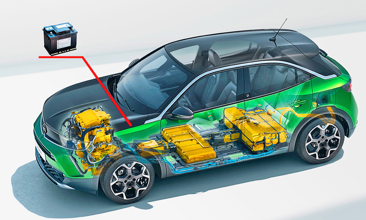

  • Wurde ja schon öfter beschrieben und gesagt.
    Viele kleinen Komfortfunktionen wollen Saft.
    https://www.autozeitung.de/e-a…arterbatterie-201952.html
    Darum geht es ja nicht, der Knackpunkt ist, dass Kia die 12V Akku nicht mit ausreichend Saft über die HV Akku versorgt.
    Der Abgleich Ist/Soll-Wert.
    Technisch sollte es doch nicht das Problem sein, da es offenbar nur eine Frage der Programmierung ist.
    Wenn das Bordnetz unter einem Ist-Wert sinkt den Soll-Wert wieder herzustellen und dieses unabhängig davon, ob das Auto gestartet ist oder nicht, es seit der HV-Akku selbst ist unter einem bestimmten Ist-Wert gesunken und sich dann selbst schützt.
    Man kann es leicht selbst provozieren.
    Bei eingeschaltetem Auto, den Ladestecker Anstecken und wieder Abziehen (man muss noch nicht einmal Laden) und schon wird der Ladevorgang zum 12V Akku unterbrochen. Erst ein erneuter Start (EV-Taste und Bremspedal treten), hebt diesen Zustand wieder auf.
    Zu erkennen, dass die rote Ladekontrollleuchte angeht und die Wegfahrsperre (oranger Schlüssel) aktiv bleibt.
    Hat man dann noch einige 12V Verbraucher eingeschaltet, dauert es nicht lange und der 12V Akku bricht zusammen (ca 10-15min).
    Wer mal einen Spannungsüberwacher, wie CarScanner einsetzt, kann sehen, dass der 12V Akku nach dem Start oft mit bis zu 14,4V geladen wird. Ist der Akku ausreichend gefüllt, sind es nur noch etwas über 12V, dieses dauert aber oft eine Zeit lang, bis dieser Wert erreicht wird, gerade, wenn viel 12V Verbraucher (Klimalüftung, nicht Kompressor, Sitz-, Lenkradheizung, Heckschieben und Spiegelheizung. Also alle Verbraucher, die auch bei einem Verbrenner mit 12V betrieben werden gerade in der kalten Jahreszeit.
