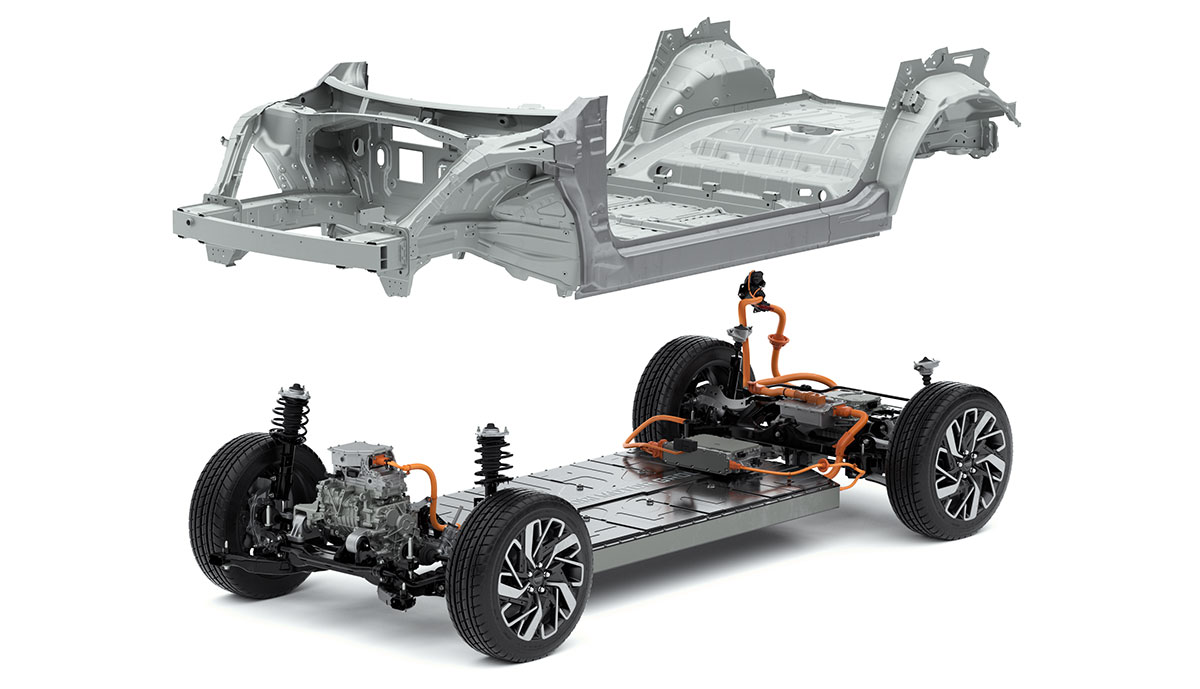

  • Woher kommt die Sicherheit, dass die Heizung mit 230V betrieben wird?
    Das Umwandeln der 800V DC in 230V AC verursacht zusätzlich Verluste. Diese will man vermeiden. In meinem IONIQ Hybrid werden alle Aggregate die sonst vom Verbrennungsmotor angetrieben mit 400V aus der Hochvoltbatterie / Generator versorgt. Das ist leicht zu sehen, da dort die orangenen Hochvoltkabel hingehen.
    Außerdem müsste der 230V Inverter viel größer ausgelegt werden um die zusätzlichen 5kW zu liefern. Ich bin da eher mit Onkelhonk . Vielleicht kann er mal das Schaubild veröffentlichen, oder die Quelle angeben.

    Habe ja geschrieben "mit ziemlicher Sicherheit", habe bisher kein Schaltbild des EV6 gefunden. Nur von der Farbe von Kabeln auf Spannung einen Rückschluss zu ziehen, wäre mutig. Bei 800 V gelten ganz andere Prüfbedingungen an Isolation und Prüfspannung. Alle Aggregate, die sonst noch versorgt werden müssen wie z.B. Servolenkung werden möglicherweise aus einem Baukasten entnommen, also "normale, vorgefertigt" Geräte, die dann keine "Sonderfertigung Hochvolt" sein.
    Aber das ist alles eine Vermutung von mir, und soll nicht als Behauptung verstanden werden.
