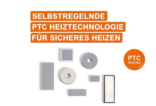

  • HeavyDad
    Du verwendest den Begriff "PTC-Heizer". Ist das die Abkürzung für "Positive Temperature Coeffizient"
    :thumbup: siehe Wiki
    Ein PTC oder Halbleiter ist ein elektrisches Bauteil auf Keramikbasis mit temperaturabhängigem Widerstand, welches als Heizelement verwendet wird. Sein positiver Temperaturkoeffizient (engl.: positive temperature coefficient) lässt den Strom bei niedrigen Temperaturen besser fließen als bei hohen.
