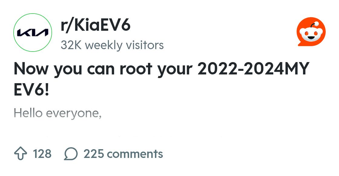

  • Auf Reddit gibt es mehr Informationen.
    "M" soll wohl auf Android Basis sein (wird in USA verwendet), "L" soll Linux Basis bedeuten, wird u.a. in Europa verwendet. Damit funktioniert Nemesis nicht.
    Aus der Community KiaEV6 auf Reddit
    Entdecke diesen Beitrag und mehr aus der Community KiaEV6
    www.reddit.com
