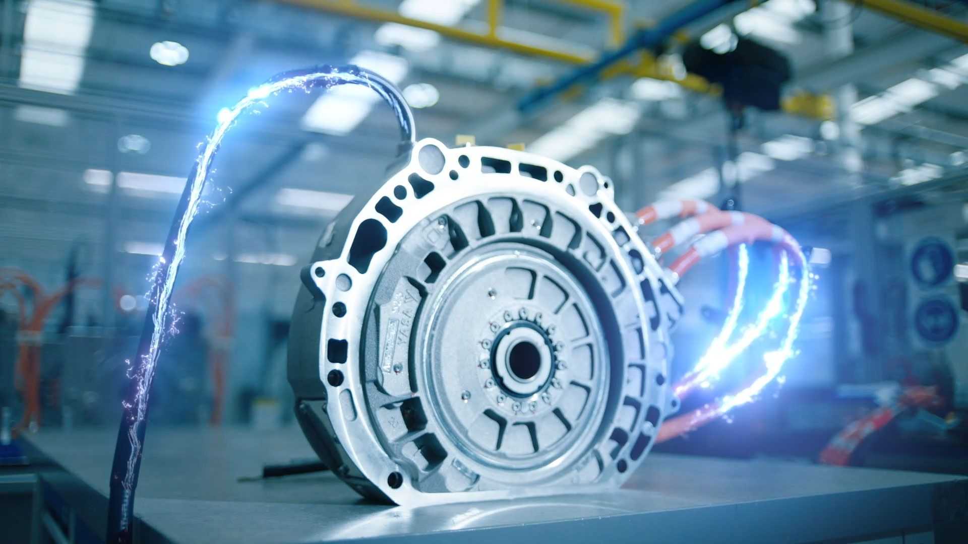

Die Reluktanzmaschine wird sogar schon bei Tesla in die Fahrzeuge gebaut (Model 3 IIRC). Zweifellos sind die Reluktanzmotoren günstiger in der Herstellung, dafür ist die softwareseitige Ansteuerung, bis der Motor richtig gut läuft, ein Alptraum.
Kia EV6 Verbrauch Energie-Rückgewinnung - Akku Rekuperation - Reichweite Effizienz
Es geht ja auch nicht um eine Neuentwicklung sonder mehr um die veränderte Zusammensetzung bzw Verwendung von anderen Materialien, um teure Materialien zu ersetzen.
Da will also keiner den E Motor neuerfinden.
Wenn ich das richtig verstanden habe.
Kennt jemand von euch den Axialflussmotor?
Axialfluxmotoren sind halt riesig vom Durchmesser damit einigermaßen Leistung rauskommt.
Ich arbeite mit/für einen Motorenhersteller, der ohne Kupferwicklungen auskommt.
Ist ebenfalls eine PM-SynRM, aber mit nur 48V und 50kw Dauerleistung…
Ist das Bauart bedingt so, der Durchmesser?
Ich habe keine Ahnung von Elektrotechnik, versuche nur es zu verstehen, seitdem ich elektronisch unterwegs bin.
Bin in den letzten 50 Jahren, nach Schulschluss ganz gut damit gefahren. Hätte mir nie erträumen lassen, dass ich Mal elektrisch unterwegs bin.
Ja. Für ein hohes Drehmoment braucht’s es entweder nen grossen Durchmesser oder halt nen langen Rotor. Einfach ausgedrückt.
Die Mercedes Axialflussmotoren werden bei Dir vor der Haustüre gebaut...
Axialfluss-Motor von Mercedes wird in Berlin-Marienfelde gebautMercedes will ab 2025 so genannte Axialflussmotoren in seinen Elektroautos einsetzen. Sie werden selbst gebaut - in einem Berliner Traditionswerk.insideevs.de -
Grade das ist bei Reluktanzmotoren schon der all - siehe dazu die Seite welche ich verlinkt hatte
Ja, kuckst Du Wikipedia.
