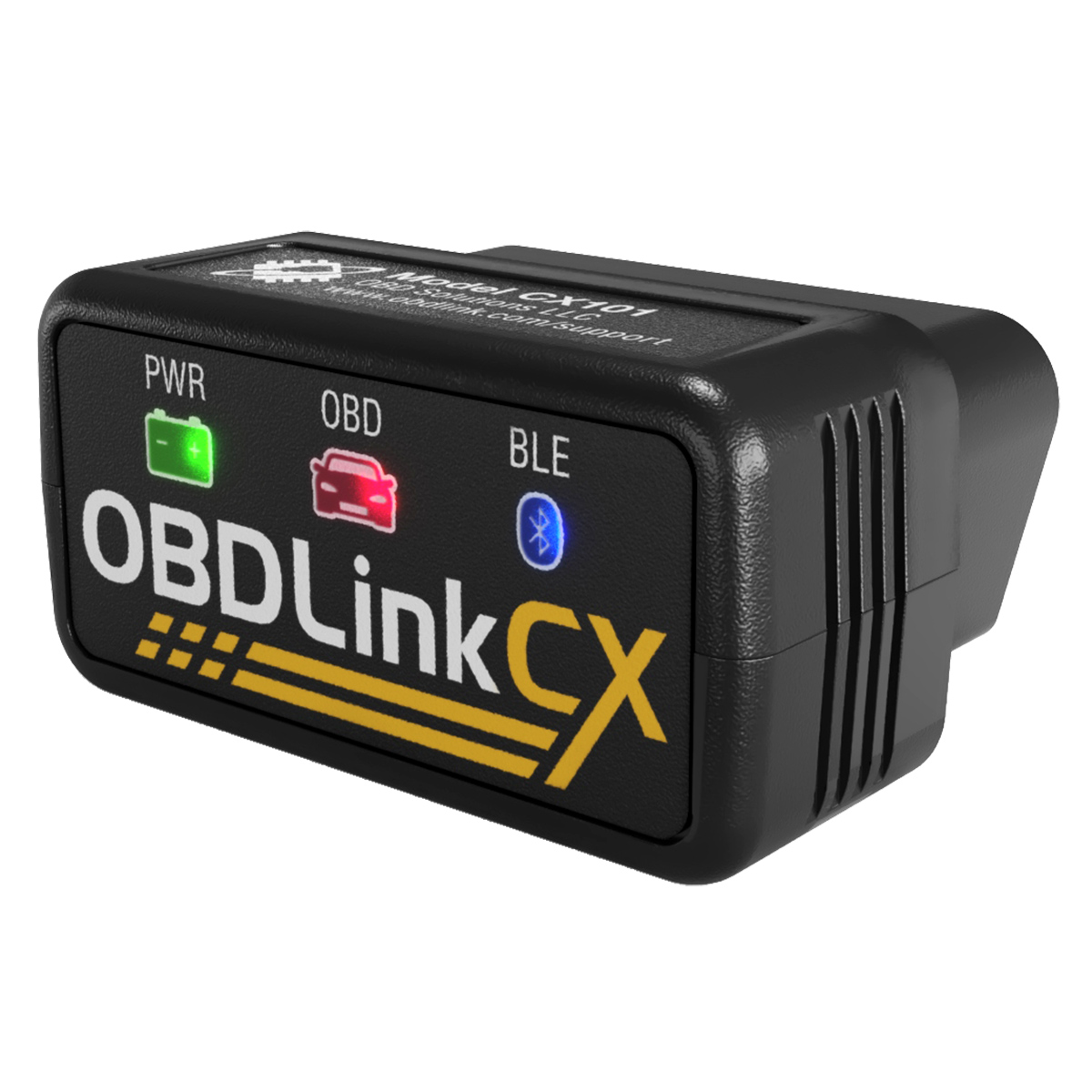

  • Zum genannten Dongel kann ich leider nichts beitragen, aber quasi die Referenz unter den OBD-Dongels von OBDLink empfehlen. Der BLE-fähige OBDLINK CX passt bei mir auch unter die Abdeckung, bleibt immer angesteckt, nuckelt mir nicht die 12V-Batterie leer und ist nach dem Einschalten des Autos sofort wieder betriebsbereit.
    OBDLink® CX - Bluetooth 5.1 BLE OBD2 Adapter For BimmerCode
    When looking for a top-of-the-line OBD II adapter that works with BimmerCode, look no further. At OBDLink® we have the right scan tools. Purchase here!
    www.obdlink.com
    Die OBD-Dongels dieser Firma haben sich über viele Jahre einen guten Ruf erarbeitet, ich nutze sie schon sehr lange zuerst im Prius, dann im RAV4 und den CX jetzt im EV6, weil ABRP unter Android nur mit diesem Dongel die Direktverbindung unterstützt.
    PS: Einen Schalter hat dieser Dongel nicht und benötigt ihn auch nicht. Koppeln mit Neugeräten ist nur kurze Zeit nach dem Einstecken möglich, in allen wieteren Fällen nimmt der Dongel nur Verbindung zu bekannten/bereits gekoppelten Geräten auf.

  • Der BLE-fähige OBDLINK CX passt bei mir auch unter die Abdeckung, bleibt immer angesteckt, nuckelt mir nicht die 12V-Batterie leer und ist nach dem Einschalten des Autos sofort wieder betriebsbereit.
    Aktuell 109€ für Amazon ist allerdings auch ne Ansage... :rolleyes:

  • Vielen Dank für Eure zahlreichen und hilfreichen Antworten. Da ich aktuell noch nicht weiß, wie intensiv ich Carscanner und ABRP nutzen werde, werde ich wohl erstmal den "günstigen" Dongle, der in dem oben verlinkten Thread empfohlen wird (mit Schalter), probieren. Sollte eine dauerhafte und häufige Nutzung der beiden Apps stattfinden, kann ich ja immer noch auf den teuren "Referenz-Dongel" wechseln. Bei Fahrtbeginn einmal durch die Öffnung den Knopf zu drücken, sollte jetzt keine Hürde sein. ;)
    Es wäre halt schön gewesen, wenn der iCar Pro irgendwie durch ein Upgrade/Update so genutzt werden könnte, dass man ihn nicht ab- und wieder aufstecken muss. Aber dem scheint ganz offenbar nicht so zu sein.

  • Wichtig beim Kauf drauf achten das der Dongel BLE fähig ist, es gibt auch immer noch ältere ohne BLE😉
