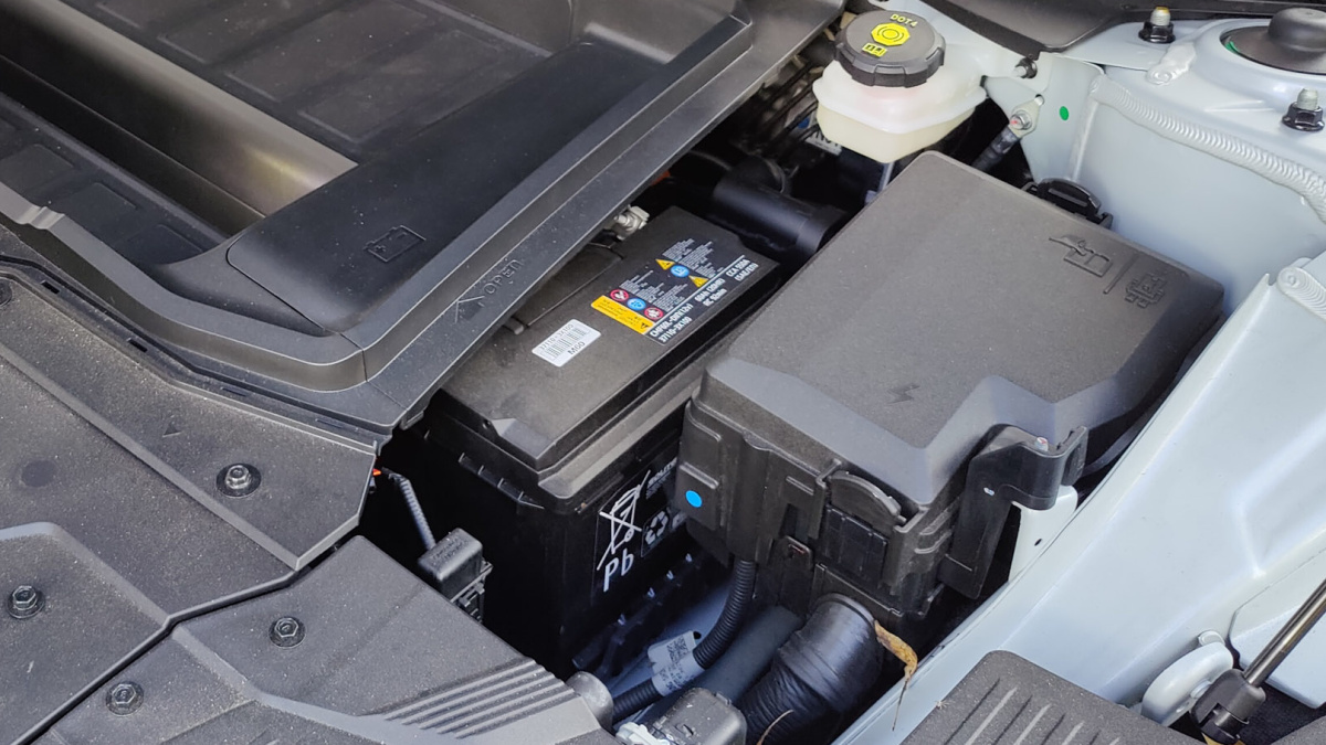

    Kann es sein, dass er nur dann von der 12V zieht, wenn links im Tacho das rote 12V Symbol aufleuchtet?
    Hätte gern nur ne Sicherheit, die Geschichten über leere 12V sitzen mir im Nacken :D
