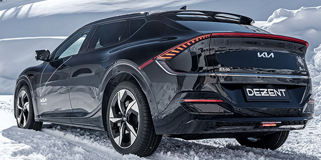

    Als Winterräder habe ich die Dezent AO Felgen, Reifen und Huf-Drucksensoren separat zusammengekauft, das passt auf den EV6 und macht keinen Hassle mit Eintragung, weil es die Felge in genau der Dimension gibt. Beispielbild unten, gibt aber sicher noch andere passende Felgen für jeden Geschmack.

    Hi Green, danke für die Rückmeldung. Coole Felge zum bezahlbaren Preis.
    2 Gedanken noch dazu:
    Punkt 1: Die Original-Einpresstiefe ET ist 54,5 (von 52,5 bis 56,5 möglich), deine wie auch meine ET beträgt aber nur 49,5 und liegt somit außerhalb des angegeben Bereichs. Für meine Felge liegt ein Gutachten und eine ABE für genau diese EG-Typgenehmigungsnummer vor. Funktioniert das also trotzdem problemlos. Der Kia-Kundenservice rät zur Vorsicht und zur Beratung durch einen Fachmann.

  • Die ET meiner Winterräder ist schon genau 54,5. Es gibt die Dezent AO auch mit anderer ET, ich denke die hast Du dann gesehen. Dann muss es anscheinend aber abgenommen werden… schau mal im Winterräder-Tread, da hatten manche auch exotischere Felgen und haben die eintragen lassen.
