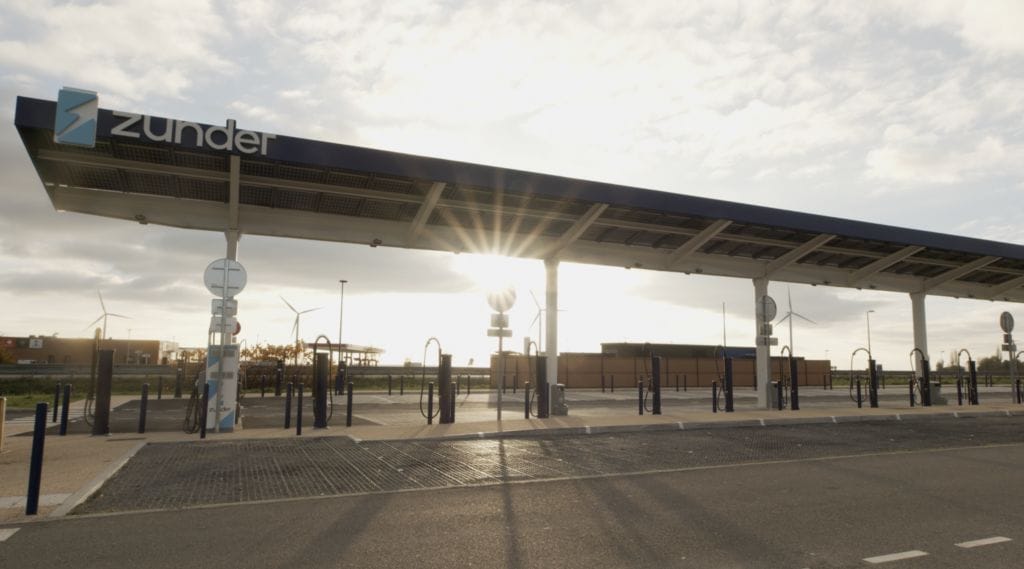

Hi, Bin in Spanien auf diese Säulen mit zwei Rüsseln gestoßen https://estaticosgn-cdn.deia.eus/clip/57ef1375-68ed-4987-9edd-e11c0842ead4_16-9-discover-aspect-ratio_default_0.jpg Die nominal und auch im Display vor Ladebeginn 50kW versprochen haben. Am Auto kamen lediglich 25kW an :( . Scheinen Kempower zu sein: https://kempower.com/stories/zunders-expansion-and-electrifying-frances-highways/ Der Faktor zwei zwischen 25 und 50 lässt mich an ein 400/800V Problem denken. Leider habe ich keine Infos zu der zentralen Power unit, aber im Display tauchte zwischen viel Spanisch kurz 400V auf. Problem trat an zwei verschiedenen Säulen auf. Später war dann die große Alpitronic daneben frei . Gruß, Pixie
