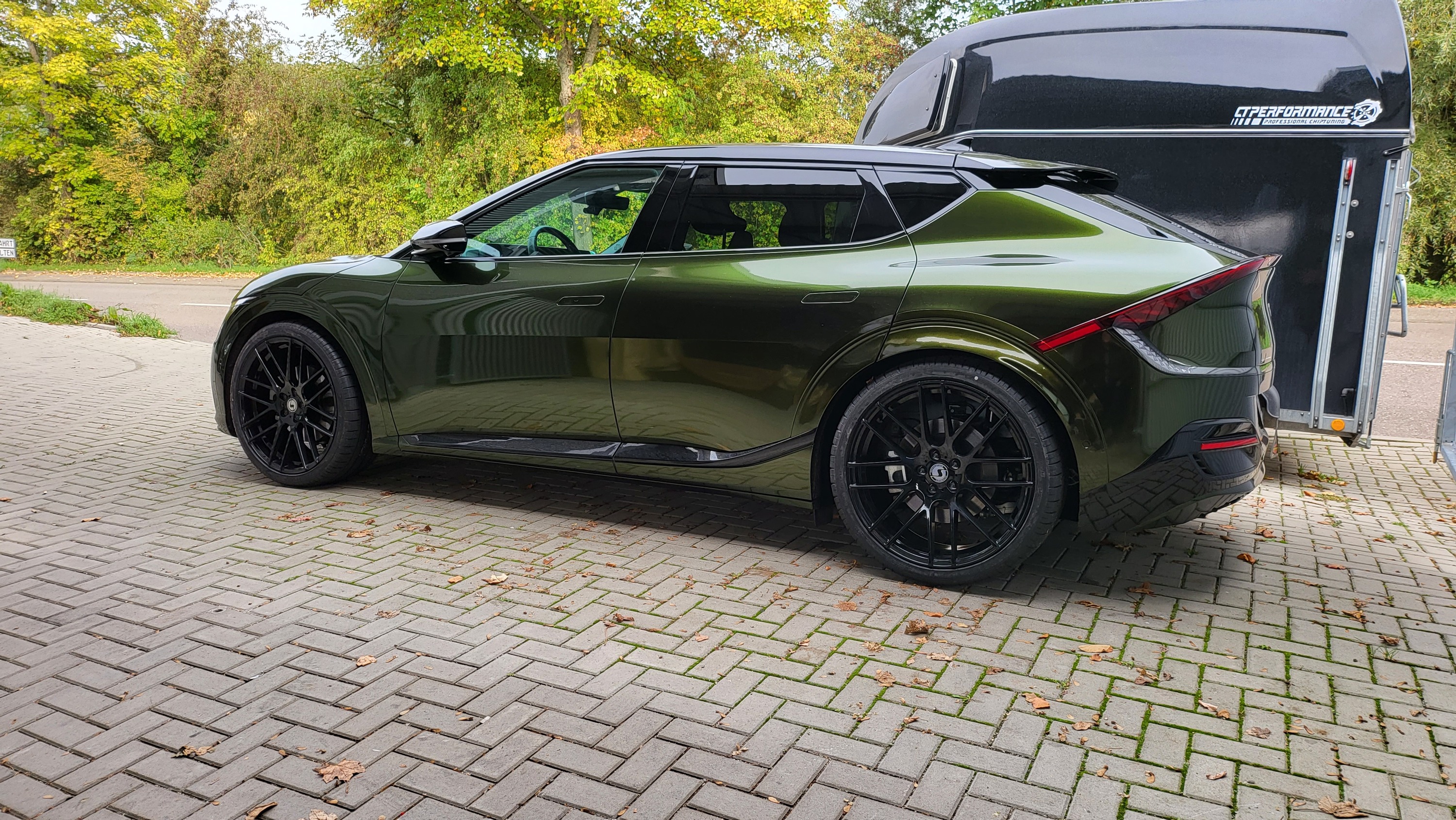

Mein neuer Alter
Frisch aus der Werkstatt :)

  • ...sieht einfach mega aus. :love:
  • Hi, kannst du dein kfz nicht einmal unter der Tuning Rubrik reinsetzen und das Tuning näher erklären. dann kommt auch mal richtiger Tuning content rein. Ich sage, der schönste Ev6 in Deutschland.
    • Werde ich noch machen. Die kleinen Unschönheiten der Folierung müssen noch beseitigt werden, bevor ich das Auto ordentlich waschen darf.
      Danach werden dann die Fotos gemacht.
  • Die Felgen sind ein Traum. Die Farbe ist aber auch sehr cool!
  • Sieht hammer aus! Welche Felgen sind das?
    • Schmidt Shift Konkav 9Jx22 ET40 vorne und hinten

    • Darf man fragen, wieviel du für Felgen und Tieferlegung gezahlt hast? Heidelberg ist nicht all zu weit weg von mir... :)
    • Bei den Felgen kam noch ein Teilegutachten dazu, welches ich noch anfertigen lassen musste, bevor der TÜV-Mann da dran gehen wollte. Das hat mich knapp 2500€ gekostet. 2000€ nur die Felgen. Wenn Du das Gutachten haben möchtest, schreib mir eine PN.
      Die Tieferlegung mit Material, Arbeitsstunden, Reifen auf die Felgen ziehen, Achsvermessung und anschließend Abnahme durch TÜV lag bei knapp 1000€.

    • Meiner ist noch nicht da, soll wohl aber bald kommen. Wäre natürlich klasse, wenn du das Gutachten rausrücken würdest. Danke für die Infos schonmal und allzeit gute, kratzerfreie Fahrt mit den Schlappen :)
  • Sieht MEGA aus. Ich wäre allerdings so der knallige Typ Richtung Skoda Enyac MAMBA GRÜN.
  • Ist mir doch sofort aufgefallen, das dies ein anderes Grün ist. Auch sehr schön, erinnert mich ein bischen an das BMW grün.
  • Erklär mal,
    vorher weiß und nun grün foliert und dezent tiefer gelegt !??
    Nur Federn, oder wurde das gesamte Fahrwerk getauscht ?
    Auf jeden Fall ein Eye-Catcher 🧐
    • Alle weißen Elemente in "Olea grün" folieren lassen. Dach wurde in schwarz glänzend foliert.
      H&R-Tieferlegungsfedern: VA 35mm HA 30mm (Veredelung des Serien-Fahrwerks!)
      Steht auf 265/35 R22 9J ET40 <- momentan wohl einzigartig in DE in 22"
      Die Bremssattel sollten noch lackiert werden, aber das kommt nun nächstes Jahr beim Reifenwechsel.
      Werde dazu aber noch im dazugehörigen Thread antworten, nachdem ich ein paar Runden damit gedreht habe :)
    • Was wiegt denn eine Felge inkl Reifen?
    • Gute Frage. Interessiert mich aber eher weniger. Ich weiß nur, dass die Felge um die 17kg wiegt.
    • Hi, wie genau passen die 9x22 ET40 ? Stehen die schon auf Anschlag im Radkasten oder hast du noch Distanzscheiben drauf? Hast du evtl. ein Foto wo man das genauer erkennen kann? Ich frage, weil ich gern 9,5er drunter bekommen möchte.
    • Habe noch 3mm Distanzscheiben drin. Die Felgen haben eigentlich ET43. Mit Tieferlegung und 265er Reifen wird es hinten am Radkasten sehr knapp.
