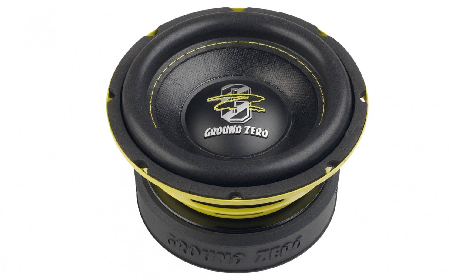

Das ist jetzt in dem Fall nicht mehr der Helix Subwoofer sondern der Ground Zero... das war das Maximum was der Platz hergibt. Und er drückt ganz ordentlich an der Frisur ![]()

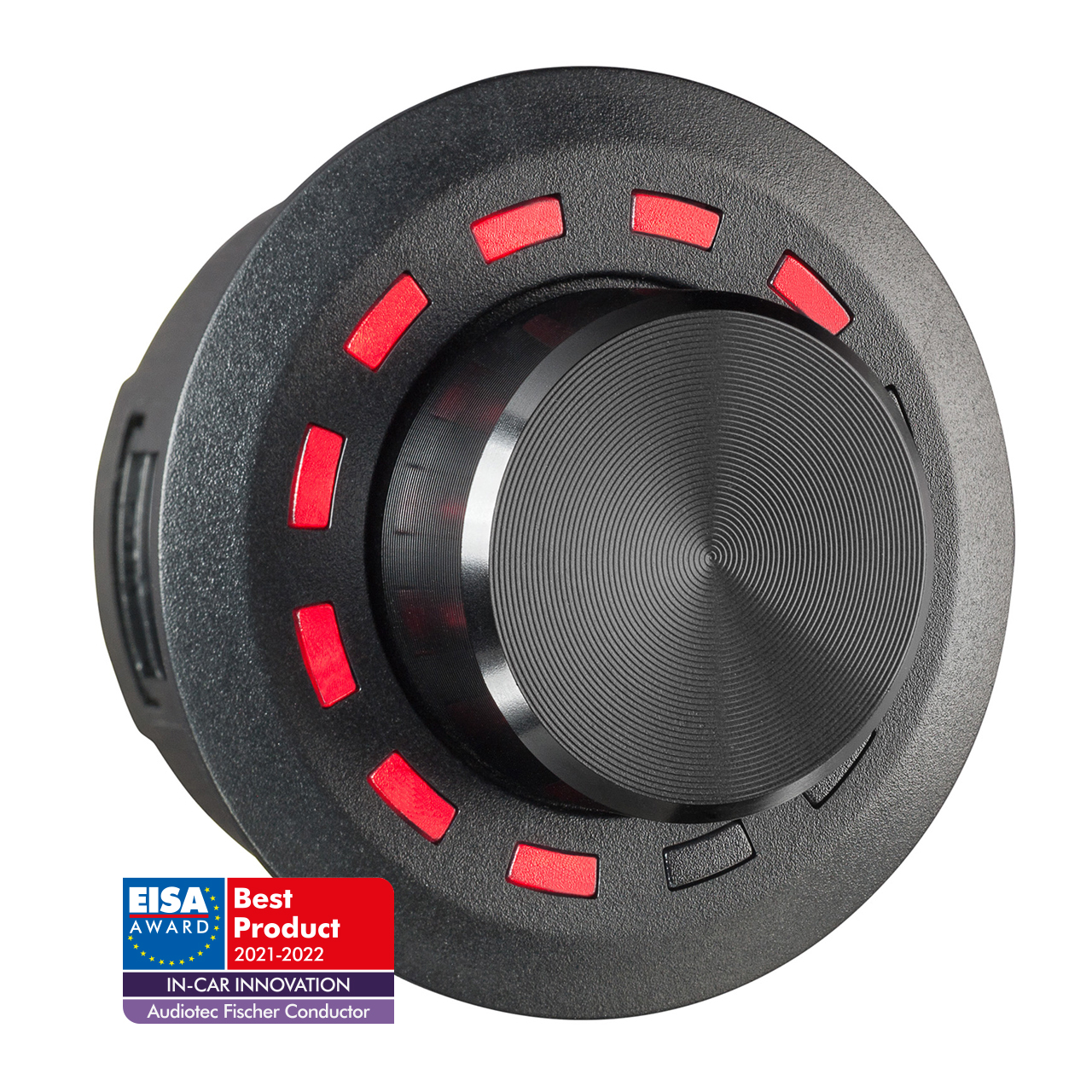

Ziel war aber gar nicht die maximalen DB zu generieren (dann müsste der Kofferraum geopfert werden), sondern das akustisch beste aus den Gegebenheiten rauszuholen. Im besten Fall mag ich, wenn man gar nichts sieht und dann überrascht wird. Daher kommt dann zwischen den USB Steckerplätzen im Fußraum dieser Conductor, der genau im selben Design ist und die komplette DSP Konfiguration via Presets übernimmt (wechselnde Quellen, Qualität etc.).
Das "Plastik" des Meridian Gehäuses war eigentlich nur noch zur Formgebung und wurde komplett mit einer Butyl Paste ausgekleidet. Das ist jetzt nach dem aushärten mega steif und fühlt sich wie ein GFK- oder Kohlefasergehäuse an. Die Option es nochmal mit dem passenden Material zu drucken wäre aufwändig gewesen, da wir das Design noch hätten erstellen müssen. Glaub mir, wir hätten das nicht gemacht, wenn uns die Simulationswerte nicht absolut überzeugt hätten. Allerdings musste auch etwas Material raus-"gedremelt" werden... da der Ground Zero sonst nicht reingepasst hätte.
